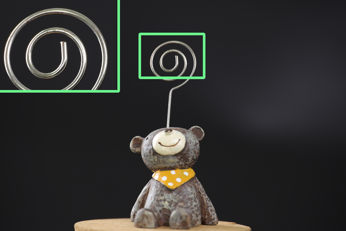

除了分辨率表现,镜头的抗色散能力,也就是对“紫边”的抑制力,同样是非常重要的素质。在面对逆光、高反差拍摄时,色散对于画面的影响同样不可忽视。一般大光圈镜头光圈全开时比较容易出现色散现象,而这只镜头最大光圈为f/4-6.3,通常这一光圈时的色散就已经很微弱了,所以笔者就只拍了两张最大光圈下的照片。
从实拍的照片以及放大切片可以看到,基本看不见这只镜头光圈全开时有出现色散现象,因此可以说它的色散控制非常好。
