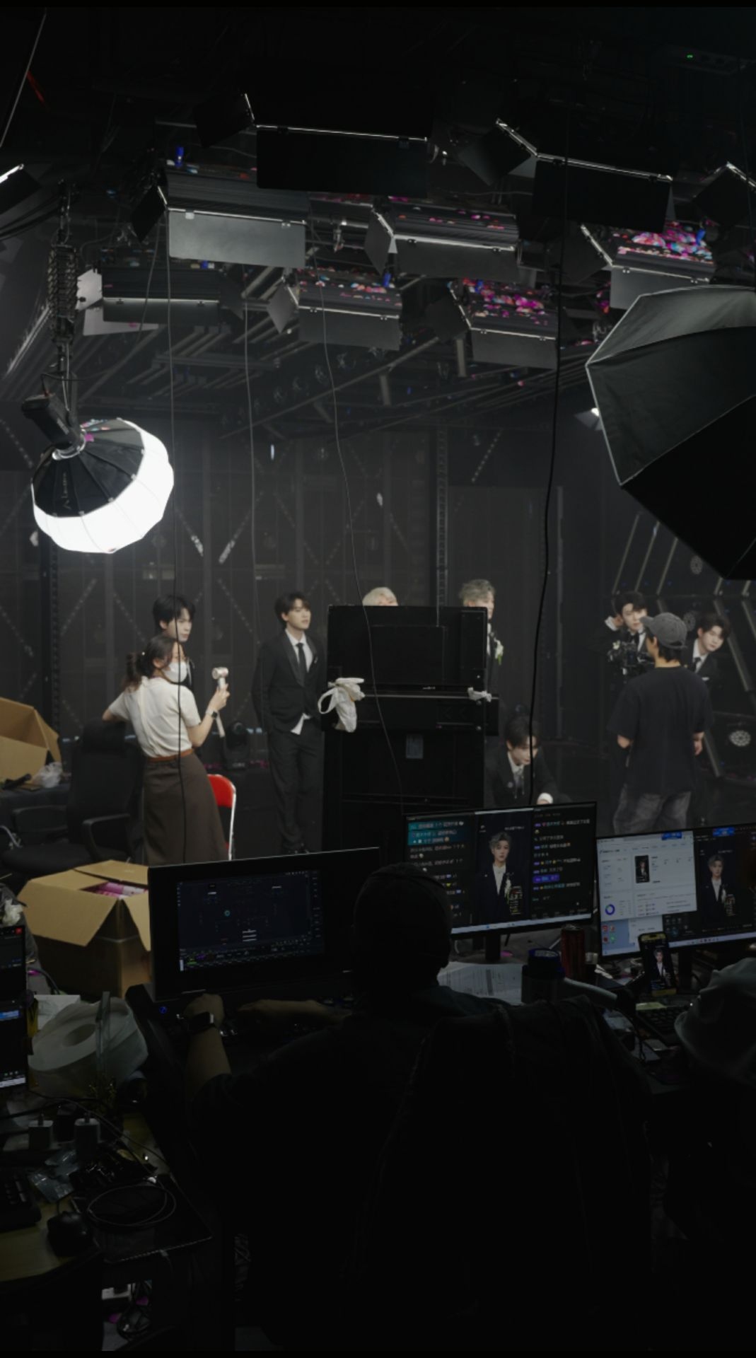

无忧传媒作为头部MCN公司,在团播直播中的主力配置是怎么样的?

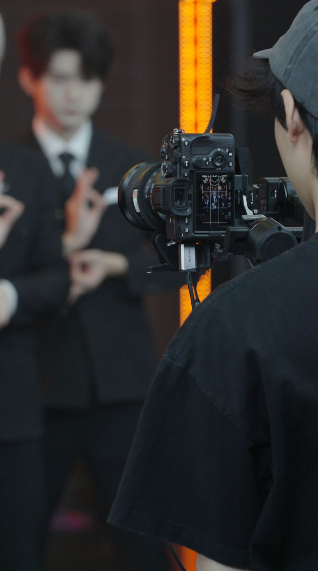

我们在团播中,相机的主力配置是索尼的FX3和FX6,镜头方面主要是索尼FE 24-70 F2.8 GM、FE 70-200mm F2.8 GM II,还有 FE 16-35mm F2.8 GM II。
团播直播的最小和最大配置分别是什么样的?索尼FX3和FX6两款机型如何分工?

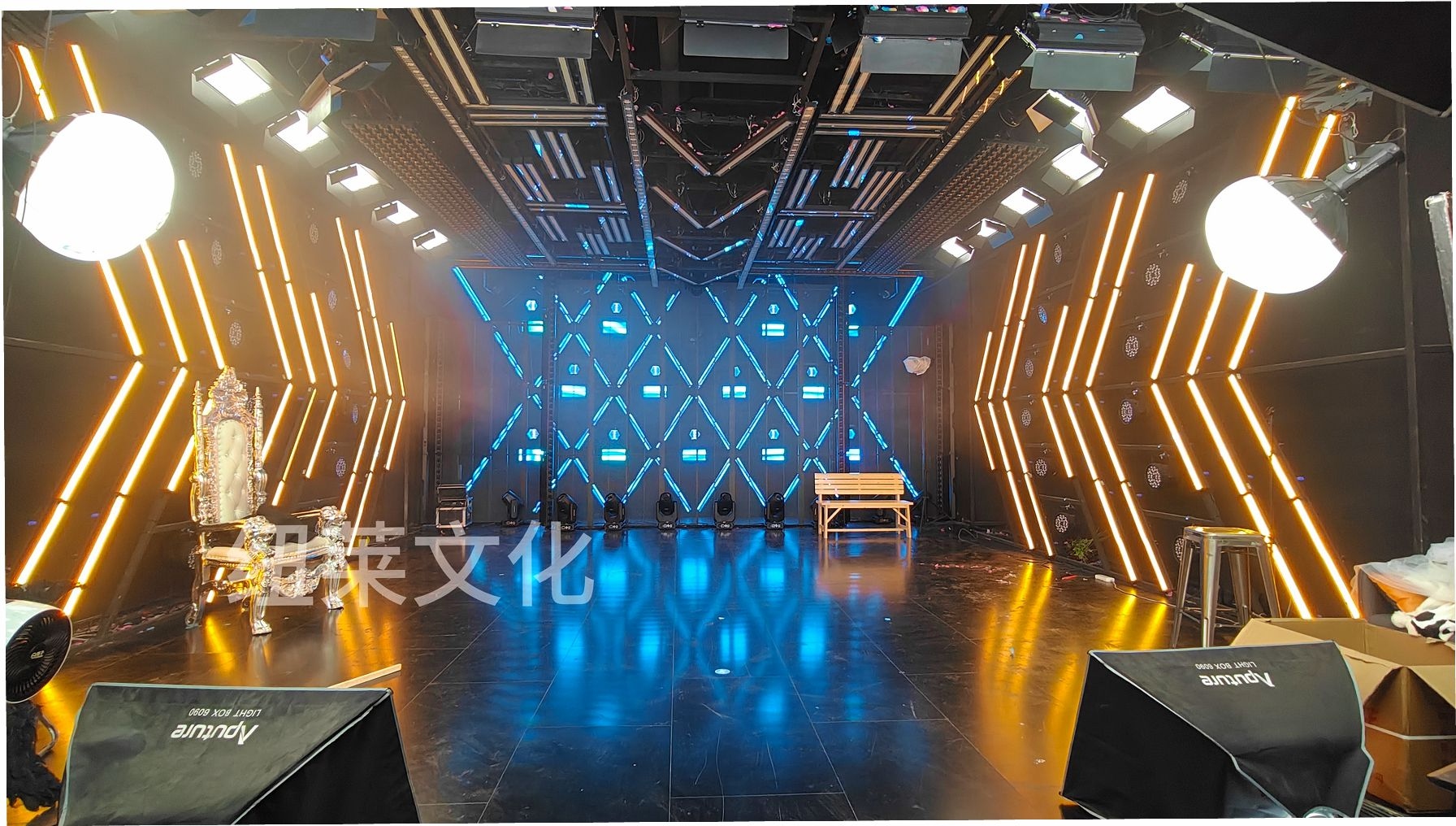

最小配置就是双机位,一台主机位加一台特写,或者是一台主机位加一台游机。相机都是用索尼FX3,镜头方面主机位使用24-70,特写机位使用70-200,两个都是固定机位,而游机则一般使用16-35。
我们这边最多的一场是有六个机位,其中两台是索尼FX6,分别做主机位和特写,其余的都是索尼FX3。FX3除了做游机之外,当我们需要在每个团员之间做不同角度切换的时候,会为每个团成员设置单独的特写机位和备用机位。
在直播中,特别是多人同框,且成员需要经常变换位置的场景,是否能够保持焦点的始终精准?
索尼的自动对焦性能非常出色,我们试过很多次,在多种不同的灯光环境甚至暗光环境,自动对焦表现都是非常好的。团播的时候舞台上一般是有四到六个人,多的时候甚至有十几二十个人,他们的站位也会动态调整,特写机位和游机位经常需要频繁切换,摄像师也需要快速地对焦到不同的艺人身上。索尼在多人运镜穿插以及特写的快速对焦都有着优异的表现。

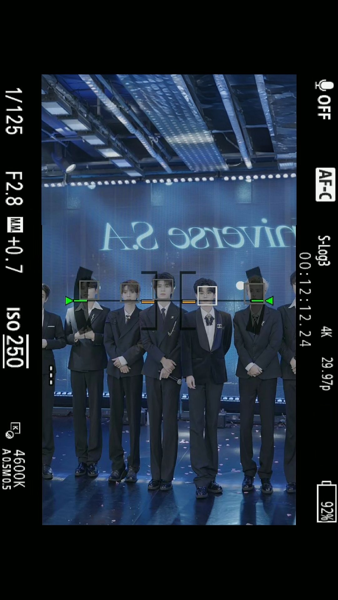

在复杂的舞台灯光之下,你们是如何控制曝光的?
舞台背景光和面光的亮度始终都是在动态变化的,它的光比也是不断变化的。我们一般会锁定一个曝光值,以达到更好的动态范围。
为了凸显舞台光的光束效果,我们会降低面光照度来控制光比。索尼FX3、FX6的双原生ISO,对我们的画面表现有非常大的帮助。在高ISO下也能实现令人满意的画质和宽容度表现。

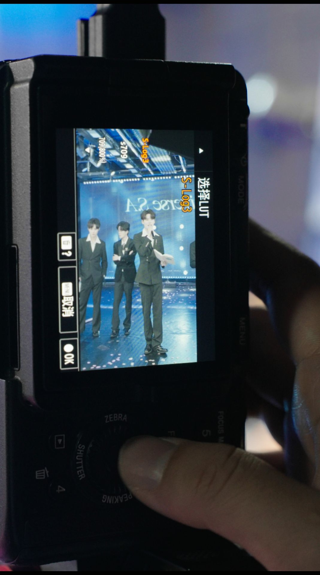

最终呈现效果方面,风格化的画面是如何实现的?
对于团播或娱乐赛道来讲,风格化处理很重要,我们会根据不同的直播内容,不同的直播主体,来做不同的调整。本身索尼的风格化预设就很多,我们也经常会使用到S-Cinetone,或者S-Log3拍摄配合机内还原LUT。
我们做了很多实验,发现LUT在不同的终端做还原,出来的画质和色彩是有差异的。相对于后端软件导入LUT,机内LUT的还原度是很高的。在常规的情况下,我们会做一些预设,并在此基础上做一些精细的调整。如果在时间比较紧没有那么多时间做调试的情况下,也可以直接使用预设的LUT。

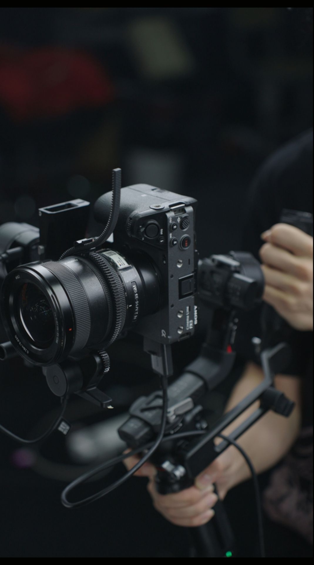

团播中那些华丽的稳定器运镜是如何实现的?在4到6小时不中断的团播中,游机摄像师是怎么扛下来的?
前面提到游机我们使用了索尼FX3加16-35来上稳定器。在直播前,我们事先都会进行彩排,让摄像师、艺人、设备、现场灯光进行一定磨合。但彩排只能遵循一个大概的流程,而在实际的直播中,会有PK,会有与线上观众的互动,或者一些突发的安排。所以摄像师必须要会即兴发挥。比如来回穿插的时候,比如在人物之间快速切换的时候,或者前景和主体复杂运镜的时候,索尼强大的自动对焦功能,也能让摄像师更专注于拍摄本身。
在 4 到 6 个小时的直播时间中,需要游机上场的时间可能会占到三分之二。也就是说,如果整个直播时长有 6 个小时,那么他的工作时长可能要达到4个小时。我们之前有一场“广东夫妇”的直播,就是从开播前彩排到直播,耗时总共有 10 个小时左右,游机老师是一个人扛下来的。中途几乎就是只有开播前的时候休息了将近十几分钟,在这样高强度的工作之下,索尼FX3的轻量化设计和人体工程学就非常重要了,在需要不停走位的情况下,一点重量的减轻都是对体力的节省。
另外,索尼FX3 这款机器做得非常不错的一点就是散热方面,对于直播来说,稳定性是第一位的。在日常的长时间不间断直播的情况下,从来没有碰到过热的问题。

索尼的机器对竖拍都是非常友好的,特别是FX3,包括它机身上的螺孔位置,即便在没有兔笼,或者没有配L板的情况下,也能够很好地支持竖拍。因此在一些情况下我们就直接使用原生螺孔进行竖拍固定,非常方便。它的翻转屏也很适合竖屏的反接。
另外机内可以设置边框。因为在手机上观看时两边会有裁切,而安全框就正好可以给摄像老师提供参考,让重点构图都在框内,对特写拍摄来说非常友好。
